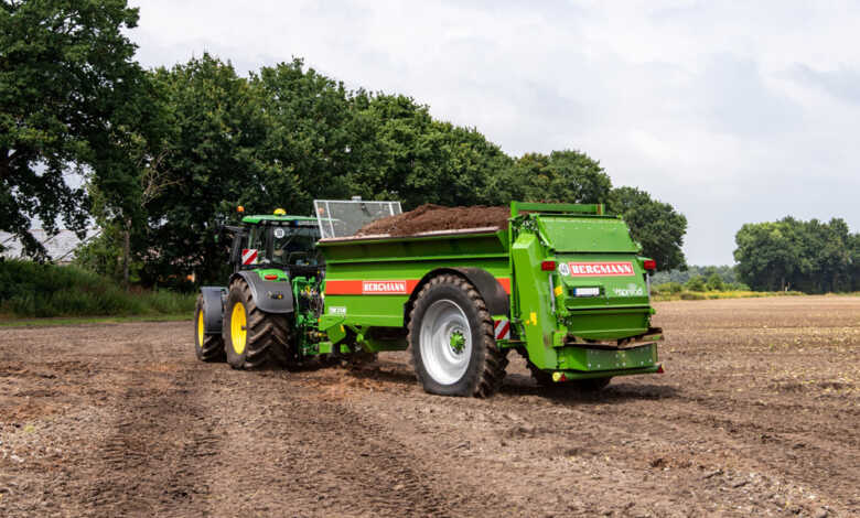

Épandage large et précis
Lancée à l’occasion de l’Agritechnica 2019, la table d’épandage V-Spread de Bergmann est capable d’épandre jusqu’à 36 mètres. Elle est aujourd’hui proposée sur un modèle à caisse surbaissée, le TSW 2140 E. Liée à aux épandeurs universels à deux essieux de la série TSW 5210 et TSW 6240 ainsi que pour l’épandeur universel TSW 7340 S à trois essieux, cette table est capable d’épandre sur une largeur de travail maximale de 36 mètres, selon le produit épandu. Pour obtenir une bonne répartition transversale, elle hérite de disques d’épandage de plus grand diamètre, pour une distribution uniforme du produit, disposés en V transversalement au sens de la marche. L’entraînement à cardan des hérissons de fraisage est impératif pour la V-Spread. Il nécessite peu d’entretien et est bien plus silencieux qu’un entraînement par chaîne.
